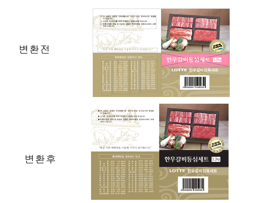

쿽에서 pdf로 변환했는데, 바탕색과 글씨가 검정색으로 변했는데,
원인을 잘 모르겠네요..
첨부파일 올립니다.
좋은 답변 부탁드립니다.

지금의 증상은 "프린트 드라이버 설정" 값이 틀릴 경우가 많은 경우의 증상 같습니다.
PDF 변환은 레이저 프린트나, 또는 필름 출력과 똑같은 과정을 거치는 "변환기술" 입니다.
그만큼 정교한 작업 입니다
그런만큼 "프린트 드라이버"의 특성은
PDF 변환 작업에 지대한 영향을 줍니다.
만일에 OS-X에서 사용되는 6.5나 또는 8.0 이상일 경우는
프로그램 자체 "환경설정"내에서 "PDF"란에 메모리 설정이 기본값 "100"M으로 되어 있을 경우,
"1,000"M 까지 최대로 메모리량을 늘려주고 사용하는 것이 최상의 방법입니다.
메모리량이 적을 경우 변환에러나 또는 예기치 않은
이와 같은 유형의 에러들이 나타나는 경우가 많습니다
이런 경우 메모리 할당량을 최대 값인 1,000M 까지 늘려주면
이후부턴 이런 문제들은 해소 됩니다.
